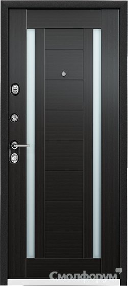

    Выбрал стальную дверь Профессор. Вот такого внешнего исполнения:
    Весной посетил специализированную выставку в Экспоцентре и поэтому выбирал фактически, из всего спектра, что производится в стране. Плюс в Смоленске объездил всё. Конечный выбор сузился до одной единственной модели сам собой, поскольку хотелось ещё и какого-то приличного внешнего вида. И вот с этим у многих производителей начинаются проблемы: стальные двери передают стойкое впечатление самоделки. Даже когда на дверь выполнена накладка шпона ценных пород -- всё равно отдаёт кустарщиной. А когда отдаёшь за дверь более тысячи евро, хочется, чтобы она выглядела серьёзным промышленным исполнением. Впрочем, отчасти это сугубо личное: межкомнатные двери я до сих пор не выбрал, в магазинах словно нарочно собран отвратительный ассортимент!=( Из того, что рядом и устраивает по исполнению и виду -- Древиндустрия, но по тысяче евро за межкомнатные двери отдавать как-то жаба душит, хотелось бы вписаться до 25 тыр.за каждый комплект. Что-нибудь типа этого или этого, но надо сначала ехать смотреть...
