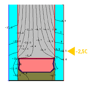

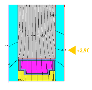

    Этот "тёплый край" (оригинальные патентованные названия DuraSeal и DuraLite) разницу глобальную не даст, но по контуру окна должно быть видно. В обычном окне по периметру стеклопакета размещена металлическая (алюминиевая) рамка, соединяющая между собой стёкла. Металл, как известно, пропускает холод, соответственно самые холодные места окна при низких температурах могут запотевать или замерзать. Соответственно контур стеклопакета в пластиковом окне может запотевать (по краю появляется узкая полоска капелек), а при минусовой температуре -- промерзать.
    Расчётное распределение температуры в стеклопакете выглядит так:
      15,3 КБ
      368
      15,8 КБ
      361
