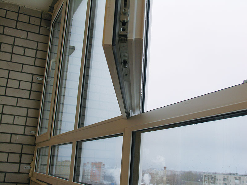

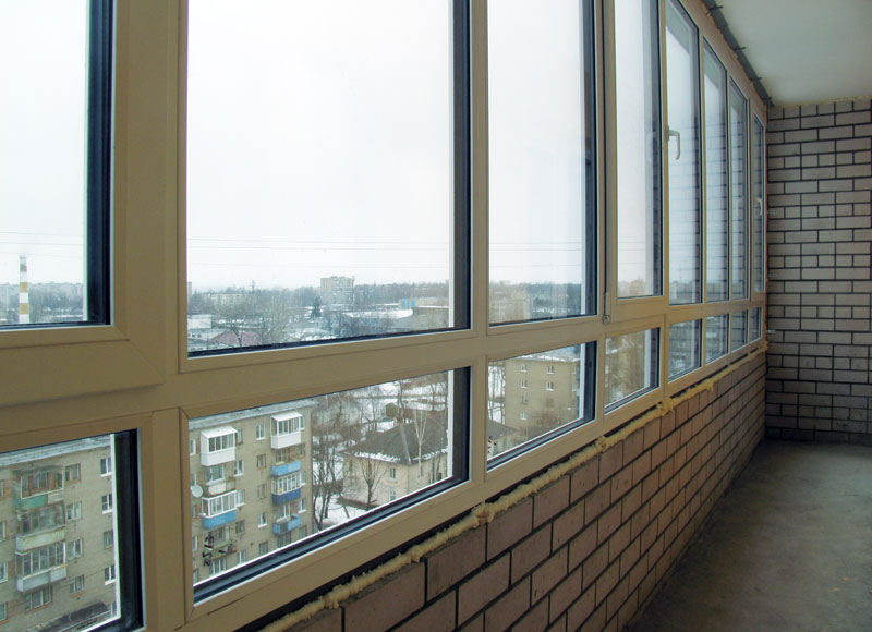

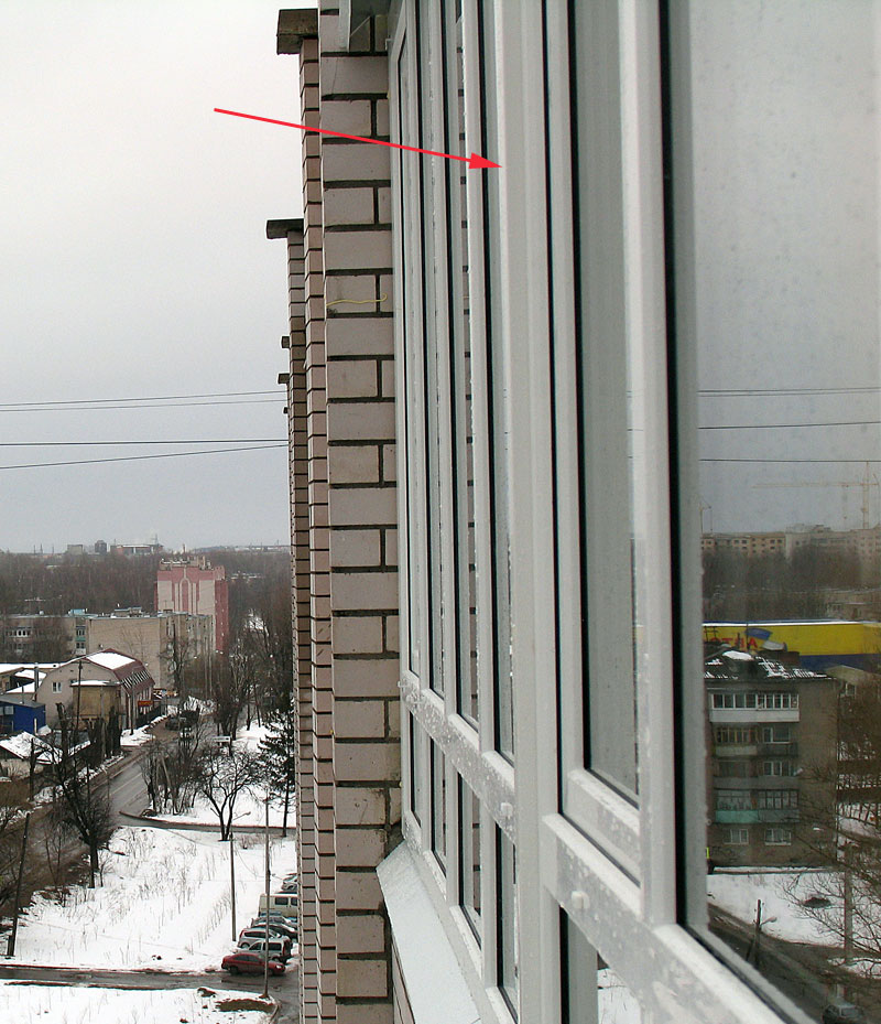

    Мне поставили достаточно хитрое окно: 7 на 2 метра. В комнате оно будет служить наружной стеной, обеспечивая панорамный вид. Поэтому от окна в первую очередь требовалась максимальная теплозащита и шумозащита, а затем уже всё остальное. Первые тесты обеспечила погода: ветра-дожди-пробки -- полёт нормальный.
    Фото не передаёт, но 7х2 -- очень много! Поначалу я даже собирался дополнительно укрепить фронтальную стенку, но нехитрый расчёт показал, что сосредоточиться нужно на конструктивных особенностях рамы. Поэтому в раму из двух равных сегментов по 3,5х2 метра была введена усиливающая стойка (мощный стальной профиль в пластиковой оболочке), соединившая их в центре. Стойка совершенно незаметна изнутри и лишь немного выступает с наружной стороны:
    Был выбран самый широкий профиль KBE 70 мм и максимально толстый "пирог" стеклопакета с разной толщиной камер для улучшения шумоизоляции. Горизонтальное членение окна выбрано так, чтобы при открытой створке импост находился на уровне груди (1,2 м от пола) и обеспечивал защиту. Открывающихся створок минимальное количество: боковые, чтобы при необходимости был доступ к стенам и шву и в центре, чтобы дотянуться и вымыть глухие створки. Нижний ряд створок глухой целиком, изначально я даже хотел заказать их трёхкамерными (в 4 стекла), но теплорасчёт меня разубедил. Рамы установлены строго вертикально, если открыть створку в любое положение, то она в нём и остаётся:

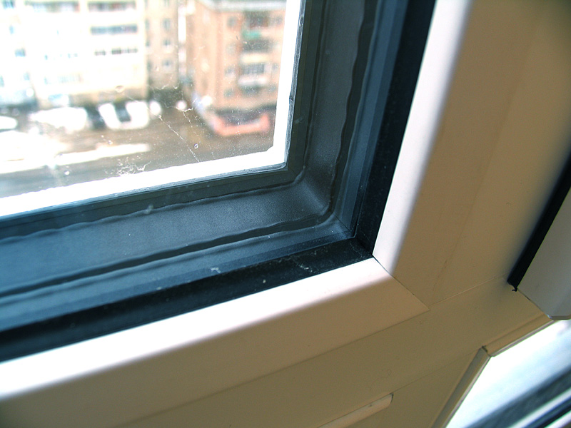

    Кстати, ещё одна особенность: т.н. "тёплый край" -- торцы стеклопакета не металлические, а эдакой металлизированной гармошки, залитой наглухо резиновым компаундом.
    Ну, и ради чего всё затевалось: панорама на 180 градусов разнообразными видами на Смоленск
    P.S. Заказывал и ставил у форумчанина с ником Барс. Комплект материалов с установкой стоил мне чуть более 50 килорублей. Примерно половину суммы, отложенной мной изначально.

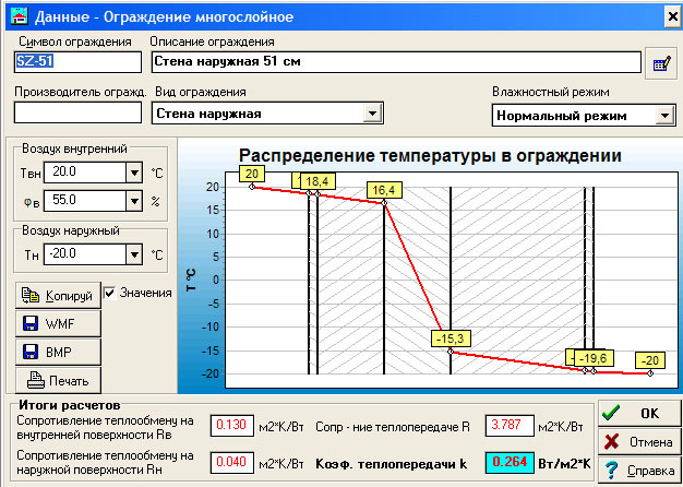

    А что за теплорасчёт?
    Конечно, окна полностью "в пол" без деления створками по горизонтали смотрелись бы лучше, но выбор ясен. Красиво поулчилось.
    А проблем не будет из-за уменьшения высоты балконного ограждения?

    Теплотехнический расчет ограждающих конструкций. Если эти 4 слова ввести в гугл будет толпа ссылок на учебные материалы и программки. Вкратце: позволяет задать "пирог" конструкции и получить цифру R "сопротивление теплопередаче", а заодно рассмотреть распределение температуры. Пример как на картинке:
    Окна "в пол" я не стал делать по следующим соображениям:
    1) окно в пол имело бы площадь на 25% больше, соответственно и на 25% холоднее. А это приличная разница.
    2) вид от нижней части остекления всё равно никакой, даже наоборот -- увеличивается просматриваемость с улицы. В соседнем доме остекление установлено "в пол" и затем эта нижняя часть была заклеена отражающей тонировочной плёнкой. От которой всё равно толку мало, когда снаружи темно, а внутри светло.
    3) при значительной высоте створки она получается слишком тяжёлой и петли её уже не держат. Либо деформируются со временем.
    4) в нашем климате под окном всё равно нужен радиатор. Топить тёплым полом подобное решение неэффективно: пол придётся держать чрезмерно горячим, а в помещении всё равно будет прохладно.
    70 см от пола оптимально для моей длины. Если бы было короче, можно было бы попробовать опуститься ниже до 500 см и применить низкопрофильные радиаторы (значительно дороже в пересчёте на реальную теплоотдачу).
