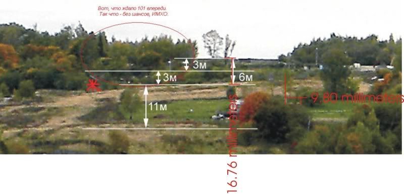

  7. GNom
    GNom Новичок
    Есть несколько вопросов к построениям Амла.
    1. Он явно ошибся, проводя прямую, якобы через подножие первой берёзы. На кроки МАК она находится ближе к торцу ВПП, нежели сарай БПРМ. У Амла прямая проходит далеко ЗА сараем. Примерная ошибка, за счёт неверно построенного Амлом масштаба, на мой взгляд - метра 3.
    Я провёл в CorelDraw собственные построения, точно зная длину Газ-66 с кунгом (5,6 метра).
    Вот что у меня получилось. 5,6 м / 9,80 мм * 16,76 мм = 9,58 м. Значит, ошибка Амла составила почти 3,6 метра.
    2. ВПП имеет подъём в своей середине, метра 3...4, значит полоса наклонена относительно линии горизонта. Поэтому, чтобы не увидеть поверхности ВПП, параплану следовало опуститься ниже превышения её торца. Примерная ошибка Амла - ещё 3...4 метра (БПРМ и середина ВПП - симметричны относительно её торца).
    3. Параплан в момент съёмки этого кадра мог находиться ниже плоскости, в которой находится вышеуказанная полоса, наклонённая относительно горизонта вниз к БПРМ. Возможная ошибка - метра 2...3.
    Вот и набегают те самые приблизительные 9...10 метров разницы между построениями Амла и реальным положением дел - вместо 6 метров получается 15.
  8. zal
    zal Новичок
    ["GNom"]
    Т.е. на фото с параплана не та береза, макушку которой срезал 101-й?
  9. zal
    zal Новичок
    ["GNom"]
    Откуда у Вас данные, что полоса имеет подъем в своей средине?

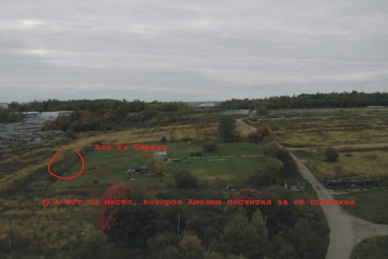

  10. GNom
    GNom Новичок
    Вот Вам, ещё одно фото с параплана. Разбирайтесь сами, правильно ли Амелин определил её подножие при расчёте масштаба своей картинки.

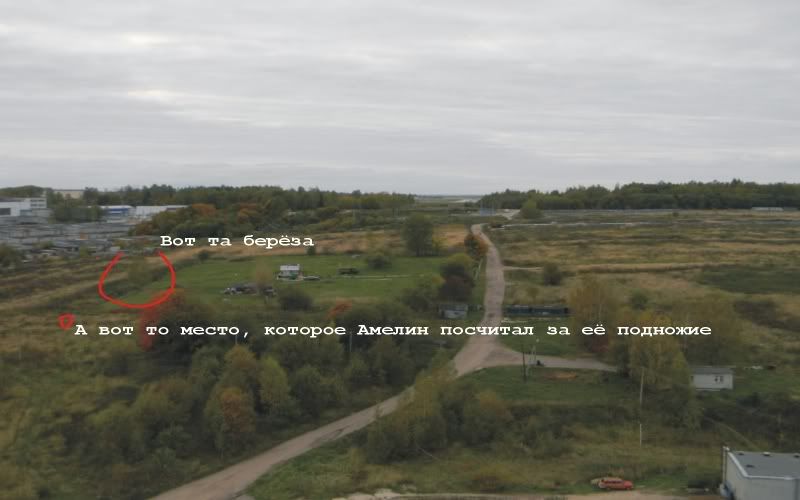

  11. GNom
    GNom Новичок
    Вот Вам, zal, ещё одна фотография с параплана. Посмотрите, как далеко крона находится от подножия этой берёзы. Затем сравните это расстояние с тем, которое указал Амелин.

  24. zal
    zal Новичок
    Ты подписался за GNomа с очень нечеткими аргументами.
    Если торец ВПП -- 260,0 м, значит вы должны признать халатность МАК и недостоверность "кроки".
    По вашим данным весь рельеф поднимаем на 2 м или только ВПП?
    Рельеф. Амелина переспроси и схему 2006 года посмотри - там цифры стоят
    http://www.forum.smolensk.ws/viewtopic. ... 2#p7220882
    Амелин вообще перепад в 10 метров озвучил :unknw:. Я считаю - это опечатка на схеме. Таких "горбатых" ВПП - не бывает в природе.
    Если поднимать рельеф, то березка 1-я становится 8-метровой.
  25. zal
    zal Новичок
    ["GNom"]
    Нахождение параплана Сергей в посте очертил недвусмысленно.
    "Теперь смотрим снимок, сделанный с параплана в момент, когда полоса скрывается за линией горизонта. Линия горизонта данном случае - гребень холма между дорогой и полосой (с дороги полосу не видно, значит, там явно есть гребень холма."
