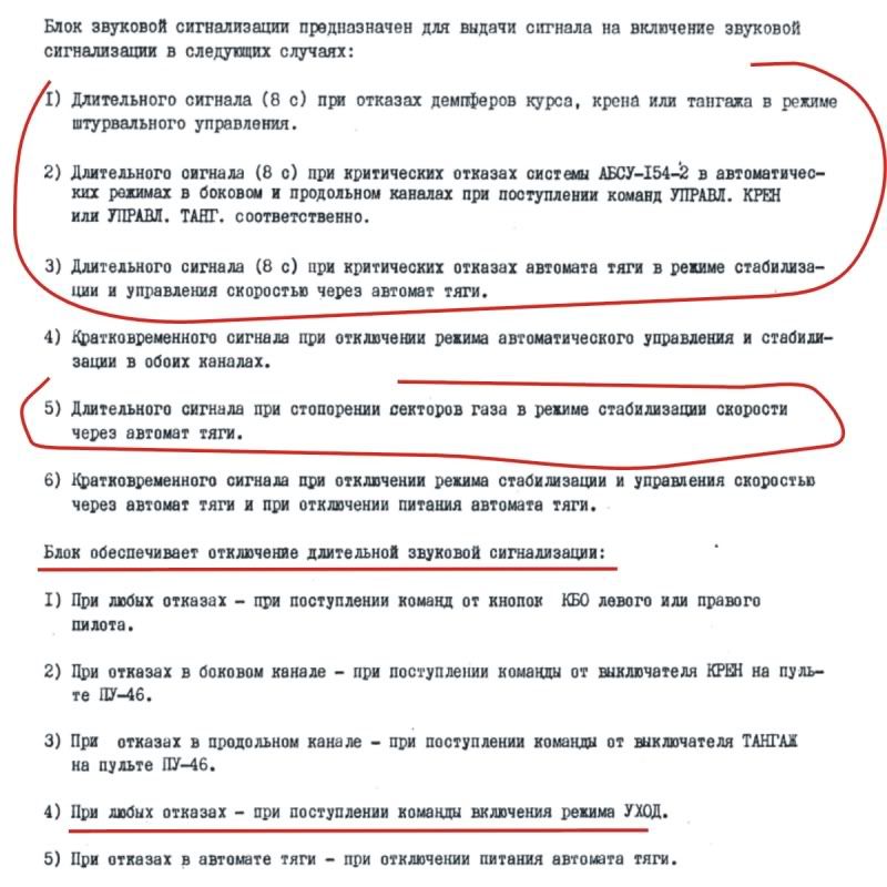

    Спасибо Карапузику, он сбросил мне мануал по АБСУ-154-2, теперь приступим к похоронам некоторых версий наших одиозных персонажей.
    Я уже и раньше постил кулеру документально подтверждённую инфу о том, что при отказе режима АБСУ "УХОД" выдаётся только визуальный алерт. Она основывалась на РЛЭ.
    Теперь он может, рыдая и пуская пузыри соплей, повторно закапывать свою эксгумированную версию о том, что звучал сигнал отказа этого режима.
    Мало того, что в мануале нет никакого упоминания о подаче подобного звукового сигнала - даже просто при подаче команды режима "УХОД" сбрасываются все длительные алерты АБСУ.

    GNom, да.. там отдельно описывается каким образом отключаются сигналы АБСУ при активации УХОДА.. наверое чтоб пиканием не донимал
