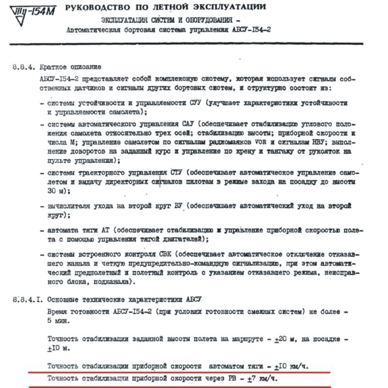

    А почему эта запись должна относиться к стабилизации приборной скорости через автомат тяги? Где там есть "АТ"?

    В равной степени, там нет никакого упоминания и о режиме работы АБСУ "Стабилизация приборной скорости". А отклонение текущей приборной скорости от заданной имеет место быть, как в этом режиме, так и в режиме её стабилизации с помощью АТ.
    В таком случае, разумно предположить, что это ограничение в равной степени касается обоих режимов.

    Если речь не идет о стабилизации, то как тогда понимать "отклонение текущей приборной скорости от заданной"?

    У кого есть какие соображения по такому вопросу:
    Вот есть фрагмент транскрипции:
    В техописании АБСУ сказано:
    Блок звуковой сигнализации предназначен для выдачи сигнала на включение звуковой
    сигнализации в следующих случаях:
    I) Длительного сигнала (8с) при отказах демпферов курса, крена или тангажа в режиме
    штурвального управления.
    2) Длительного сигнала (8 с) при критических отказах системы АБСУ-154-2 в автоматичес-
    ких режимах в боковом и продольном каналах при поступлении команд УПРАВЛ. КРЕН
    или УПРАВЛ. ТАНГ* соответственно.
    3) Длительного сигнала (8 с) при критических отказах автомата тяги в режиме стабилиза-
    ции и управления скоростью через автомат тяги.
    4) Кратковременного (1-2 с) сигнала при отключении режима автоматического управления и стабили-
    зации в обоих каналах.
    5) Длительного сигнала при стопорении секторов газа в режиме стабилизации скорости
    через автомат тяги.
    6) Кратковременного сигнала при отключении режима стабилизации и управления скоростью
    через автомат тяги и при отключении питания автомата тяги.
    Блок обеспечивает отключение длительной звуковой сигнализации:
    1) При любых отказах - при поступлении команд от кнопок КБО левого или правого
    пилота.
    2) При отказах в боковом канале - при поступлении команда от выключателя КРЕН на пуль-
    те ПУ-46.
    3) При отказах в продольном канале - при поступлении команда от выключателя ТАНГАЖ
    на пульте ПУ-46.
    4) При любых отказах - при поступлении команды включения режима УХОД.
    5) При отказах в автомате тяги - при отключении питания автомата тяги.
    К чему может относиться верхний сигнал АБСУ длительностью 2.2 с?

    1. Стабилизация приборной скорости достигается, как с помощью режима АБСУ "Стабилизация приборной скорости", так и с помощью АТ.
    2. И в том, и в другом случае, имеет место быть заданная приборная скорость.
    При включении АТ в режим стабилизации и управления скоростью это происходит в момент нажатия кнопки "С" на навигационной приставке ПН-6 - заданной скоростью становится приборная скорость текущего момента. В режиме АБСУ "Стабилизация приборной скорости" заданная скорость определяется в момент нажатия кнопки-табло "V" на ПУ-46 (откорректировал пост, ранее ошибочно был указан узел АБСУ, в котором формируется сам сигнал рассогласования).
    3. И в том, и в другом случае, имеет место быть текущая приборная скорость.
    4. И в том, и в другом случае, имеет место быть "отклонение текущей приборной скорости от заданной". Ясен пень, она может быть "допустимой".
    Из вышесказанного следует, что по выделенной фразе из пункта 4 невозможно сказать, к какому из двух вышеуказанных режимов она относится.

    Короче, Бекфайр! На иномарках ездил? Так вот полная аналогия с круиз-контролем. Включая реакцию на подъем и спуск.

    Бек, а вот Вам и десерт на ночь.
    Точность стабилизации приборной скорости с помощью РВ лучше, чем с помощью АТ. Скорее всего, здесь речь идёт о СКО ошибки.
    Однако допустимые отклонения текущей приборной скорости от заданной, всё же, согласно РЛЭ, достигают значения плюс минус 20 км/час - это удвоенное значение СКО. И именно для режима стабилизации приборной скорости с помощью АТ.

    Вот так бы сразу и объяснил! Спасибо!

    Есть и такой вариант.Но что существенно, точность зависит от режима полета. Здесь оговорено:
