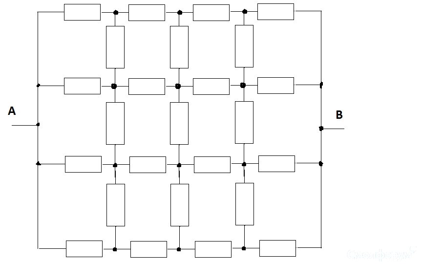

    Все резисторы этой схемы имеют номинал 100 Ом
    Каково сопротивление цепи между точкам А и В ?
  7. NovAndrey
    NovAndrey Active Member
    $1.066,90
    100 Ом (по вертикальным резисторам ток не идет, т.к. равные потенциалы, и их можно выбросить).
  8. FreemanNow
    FreemanNow Active Member
    $1.069,00
    либо , наоборот, "стянуть равные потенциалы в одну точку" замкнув вертикальные резисторы проводником. Верно !

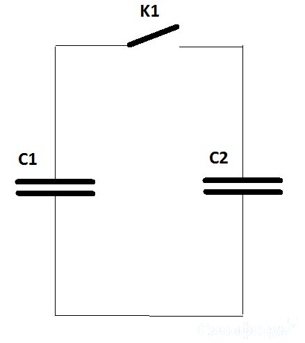

    Для тех, кому электротехника "роднее" предлагаю задачу, аналогичную первой.
    Собственно, решив ее, будет понятно и решение первой задачи и наоброт)
    Конденсатор С1 с емкостью равной значению С заряжен до напряжения U,
    Конденсатор С2 такой же емкости не заряжен.
    Энергия заряженного конденсатора вычисляется по формуле W=CU^2/2
    Посде замыкания переключателя K1 заряд распределяется на два конденсатора поровну, соответственно суммарное напряжение делится пополам, суммарная емкость удваивается.
    Энергия получившейся батареи конденсаторов равна W12 = 2C(U/2)^2/2= CU^2/4
    Вопрос тот же - куда ушла половина первоначальной энергии?
